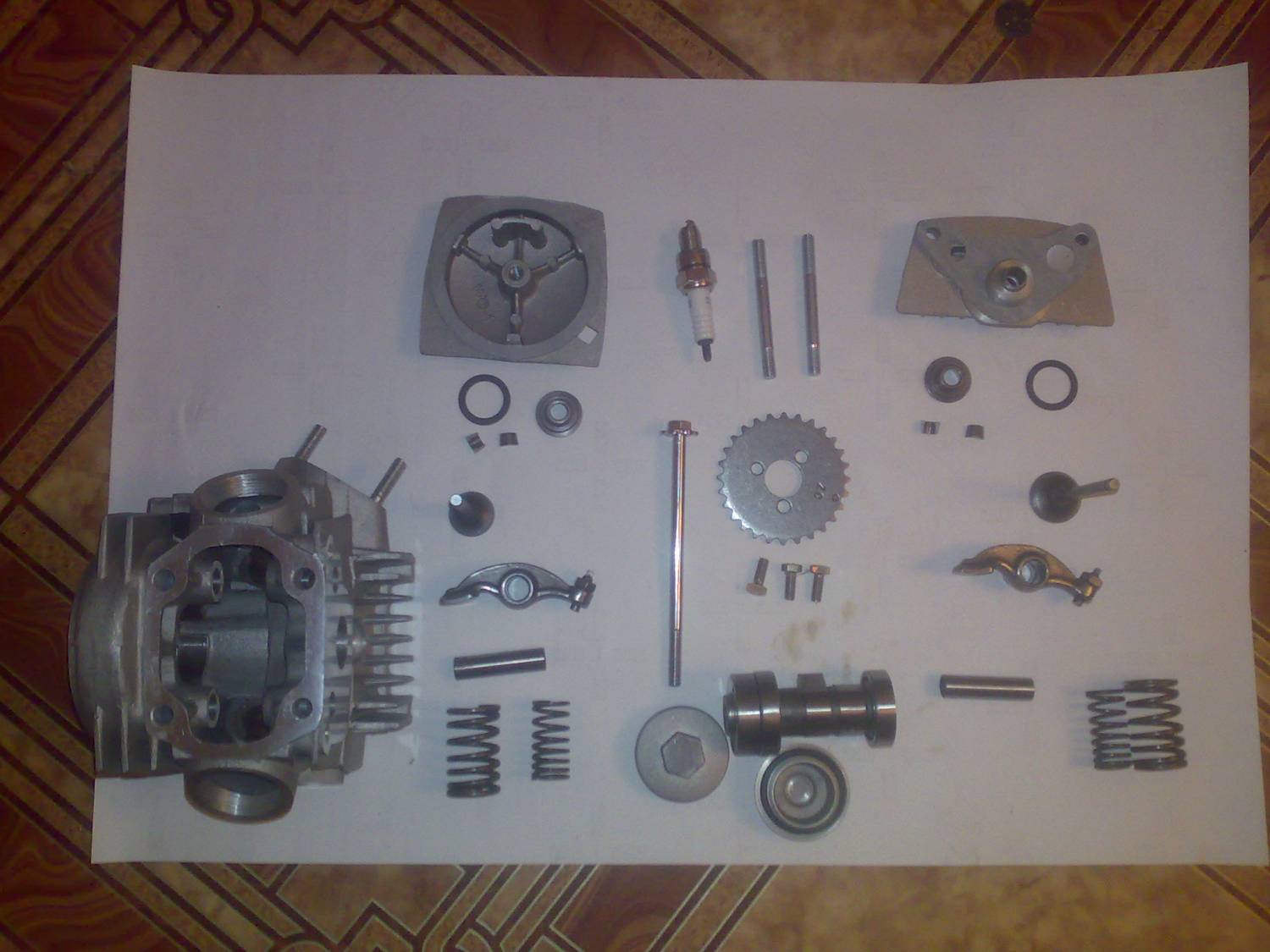

Вот зпаилил я голову 110сс для движки 1P39FMB.
По просьбам выкладываю "фотоотчёт" )))
Вот разница в размерах впускного клапана 110сс и 72сс:
Прикрепления: 5555516.jpg (65.3 Kb)

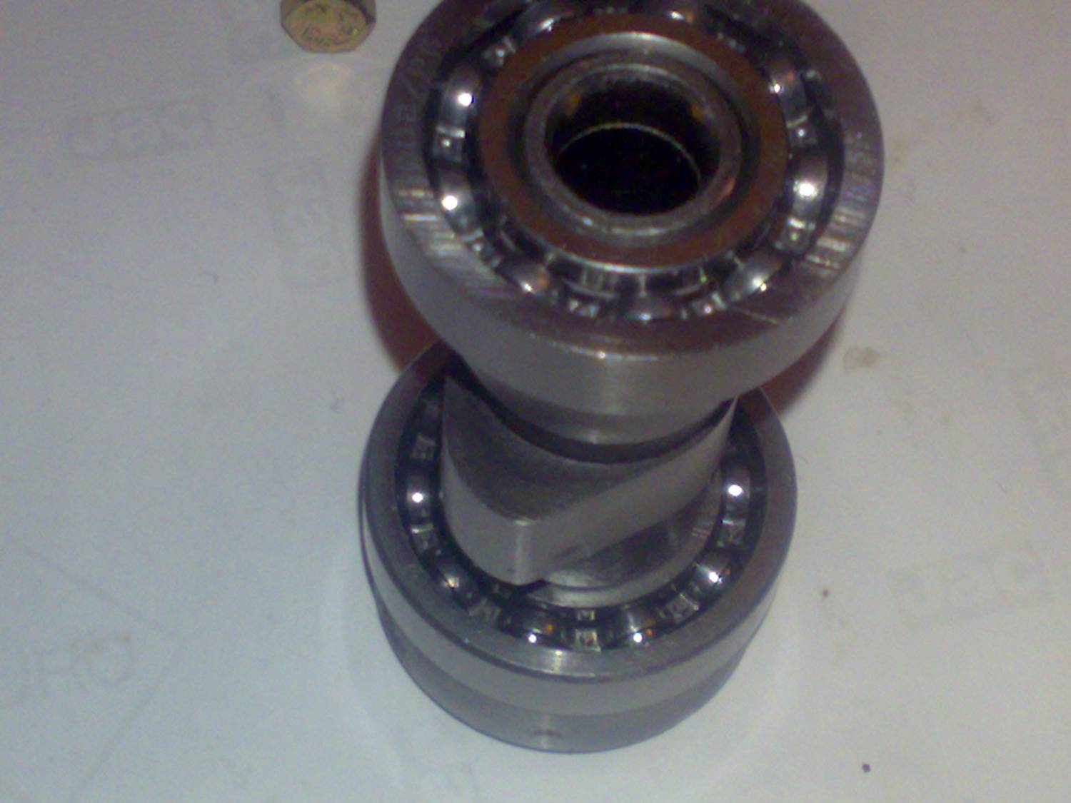

SOTNIKДата: Воскресенье, 16.01.2011, 22:23 | Сообщение # 2
вот потроха головы и крупным фоном профиль очень злого распредвала:
Прикрепления: 1770376.jpg (111.4 Kb) · 0131409.jpg (93.7 Kb)

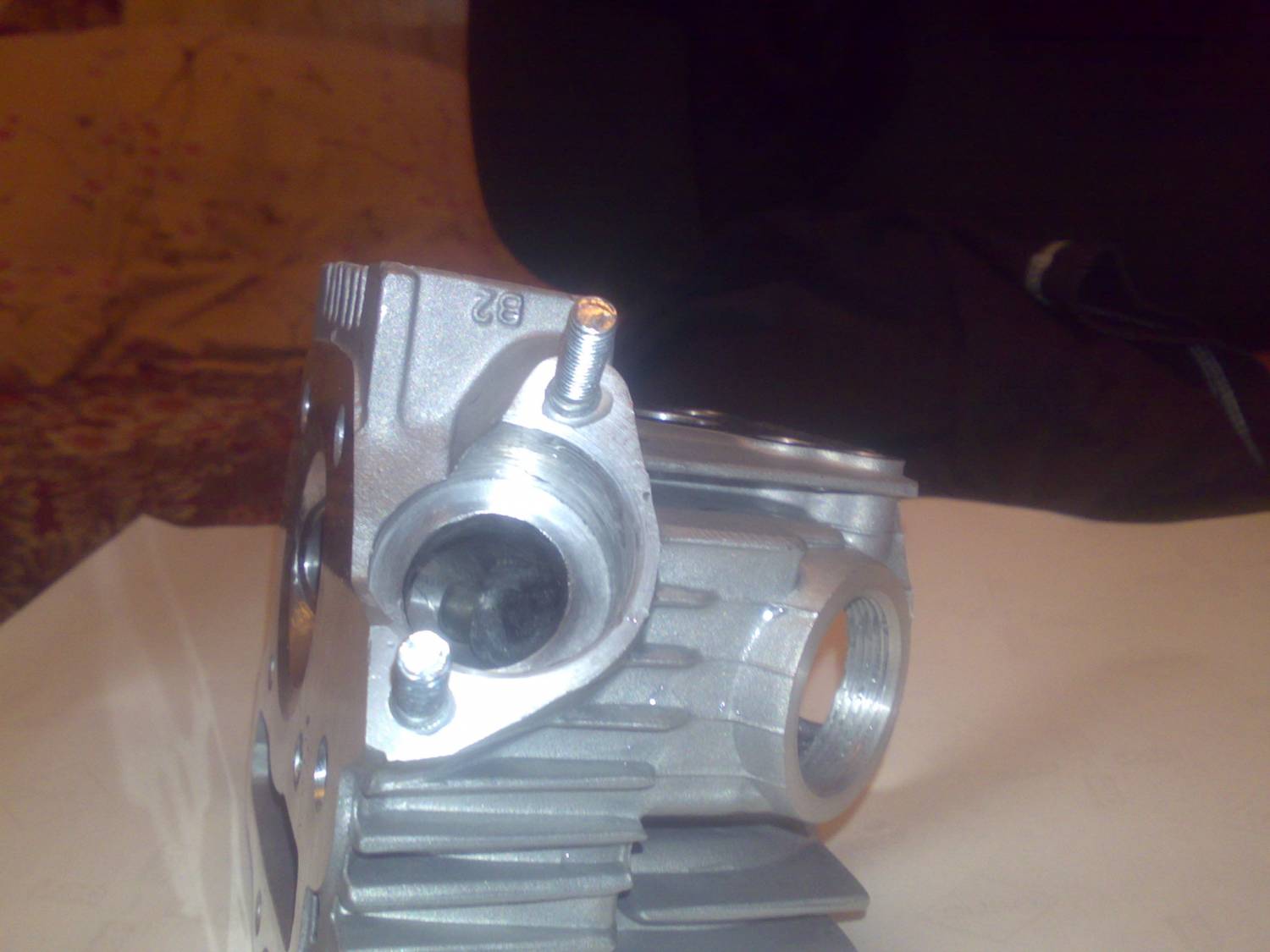

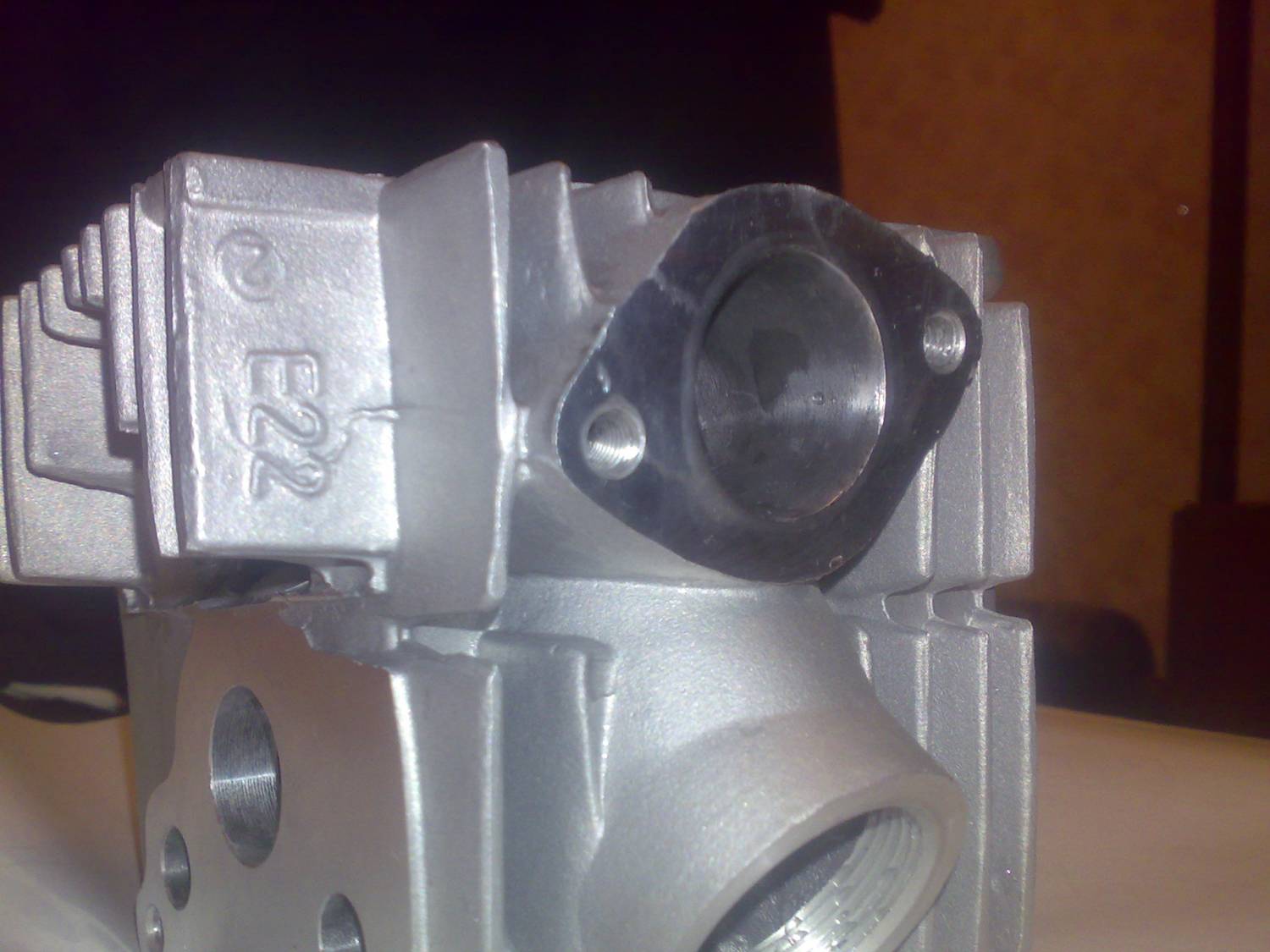

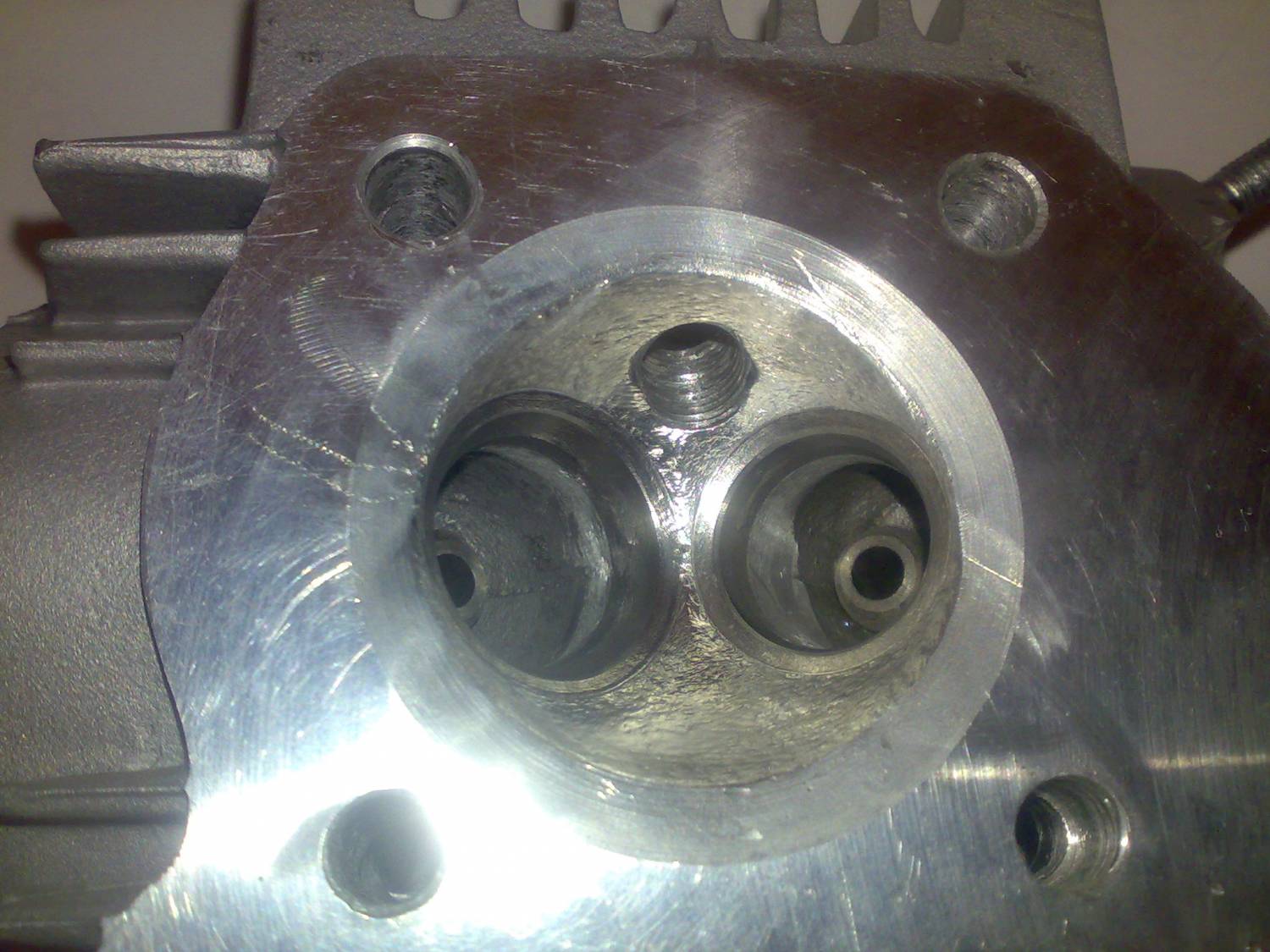

SOTNIKДата: Воскресенье, 16.01.2011, 22:36 | Сообщение # 3
А вот и результат "запила"...
1. полированы камера сгорания и впускной коллектор
2. убраны ступеньки у клапанов,а сами клапана притёрты
3. зачищены все огрехи литья в обоих каналах,а сами каналы расширенны
Прикрепления: 9518126.jpg (166.7 Kb) · 8207940.jpg (116.0 Kb) · 3497864.jpg (89.8 Kb)
