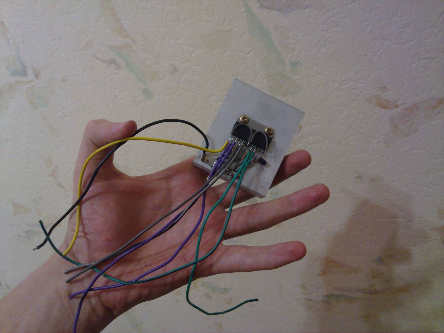

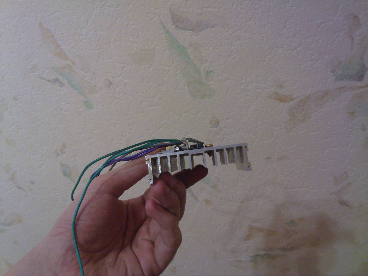

а вот мой, 4 канала по 35ват,только не доделал ещё...
Прикрепления: 6307995.jpg (119.1 Kb) · 7976444.jpg (117.2 Kb)

ViTamiN, лучше всего делать усилки с такими микросхемами на печатной плате, че за микруха кстати?

Платок нету таких у меня) микруха HA13159

ViTamiN, их нужно самому сделать! Печатаешь на принтере и методом утюга переводиш на текстолит, вытравляешь в хлорном железе и сверлишь дырки, мотом лудишь и все, паяешь микруху.

Это долго и мне лень этим заниматься) элемент охлаждения надо поискать другой а то грееться жестоко)))

ViTamiN, у меня есть от процов радиаторы, но в твоем случае необходимо юзать термопасту, если будет и дальше греться, то вентилятор понадобится.

да пока вроде норм,пастой помажу а там увидим ... хотя я думаю она врятли поможет)))

ViTamiN, поищи лучше медный радиатор + терпмопаста. Тогда дело будет. Хотя нагрев прямо пропорционален нагрузке на усилитель.
